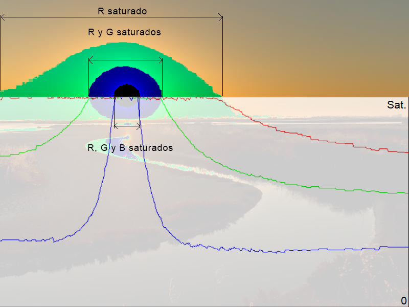

Notapor Guillermo Luijk » Mar Jun 19, 2018 8:51 pm
Como yo la veo la imagen tiene excesivas zonas de saturación parcial: amplias áreas donde pierdes información de uno, dos o los tres canales, haciendo que se perciban los típicos 4 discos o franjas de color alrededor del sol que delatan estas saturaciones parciales (mirando a la pantalla con cierto ángulo se ven clarísimas).
(las 3 gráficas representan el nivel de cada canal en la horizontal que atraviesa el sol por su centro)
El disco solar siempre es puñetero porque no suele ser posible capturarlo sin quemar debido a su altísima luminosidad relativa, pero en la zona circundante con una exposición y procesado cuidados puede minimizarse la pérdida de texturas por culpa de estas saturaciones de canales.
Esto en las copias impresas se nota todavía más, y cantan a "puesta de sol digital" a la legua. La solución habría sido exponer menos (o hacer una toma adicional menos expuesta) y procesar con cuidado para que en la zona que rodea al sol siempre haya una transición de niveles lo más progresiva posible hacia la saturación total (el blanco puro): cuidar mucho los ajustes de saturación de color, usar siempre curvas suaves,...

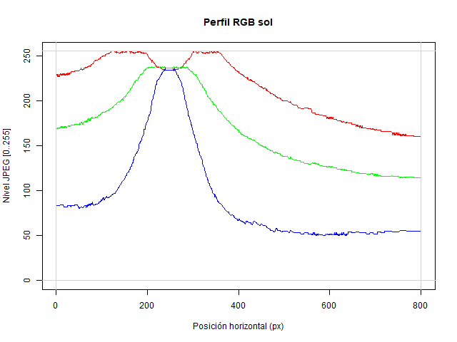

Re: Nueva puesta de sol
Notapor Guillermo Luijk » Jue Jun 21, 2018 10:06 pm
Ha mejorado mucho la progresividad, pero en el disco solar has debido aplicar alguna "recuperación" de luces que lo ha dejado gris en lugar de blanco puro. Quizá tiene poco sentido que haya niveles circundantes al disco solar superiores a los que hay en el propio disco.

Notapor Rafa18 » Jue Jun 21, 2018 11:43 pm
Guillermo Luijk escribió:Quizá tiene poco sentido que haya niveles circundantes al disco solar superiores a los que hay en el propio disco.
Me vas a tener que perdonar Guillermo pero no te sigo.
¿Qué has querido decir con esa última frase?
Notapor Guillermo Luijk » Vie Jun 22, 2018 12:00 am
Has entendido las gráficas? si lo has hecho verás que fuera del disco solar el canal rojo está saturado en una amplia zona, mientras dentro de tu disco solar el canal rojo no llega a 255. Lo puedes comprobar con el cuentagotas del programa que uses, tu sol en el procesado alternativo no llega al blanco puro (255,255,255), es decir que tu sol es gris.
Y lo que digo es que no tiene mucha lógica que un canal sea más luminoso (tenga valores mayores) fuera del sol que en el centro mismo del sol. Sería como decir que el cielo es más luminoso que el sol. Pero es solo una opinión, la imagen ha mejorado desde luego y eso es lo importante.
Mensajes: 9829
Notapor Rafa18 » Vie Jun 22, 2018 8:47 am
Ahora si.
Lo que hice fué jugar en el procesado con el banance de blancos para hacer que la foto tuviese colores anaranjados ya que entiendo que una puesta de sol debe tener colores vivos. Supongo que de ahí que el canal rojo se muestre más saturado que el resto.
El resultado es un tanto extraño ya que el degradado del cielo, hacia el borde de la foto y sobre todo en su lado derecho, ha dado lugar a un tono sucio tirando a grisáceo que no me termina de gustar pero que no sé cómo corregir si es que se puede.
Lo más raro es lo que me comentas, que la luz en el centro del sol es más oscura que alrededor de él.

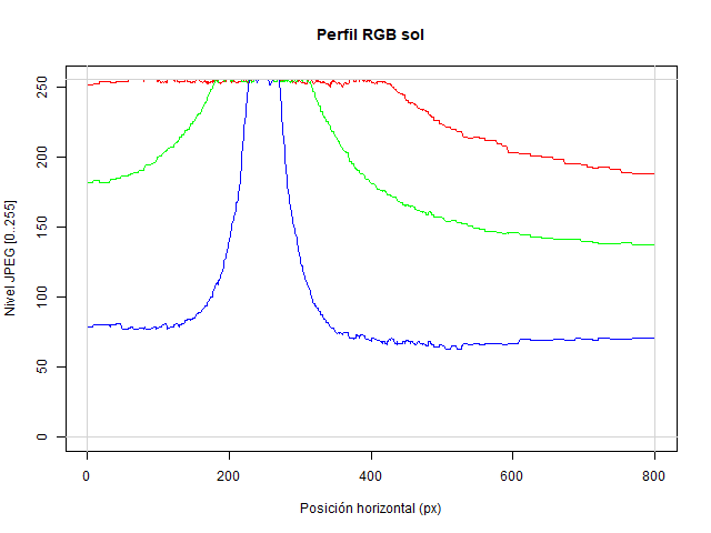

Notapor Rafa18 » Lun Jun 25, 2018 3:11 pm
Guillermo ¿Cómo lo ves ahora?
No he conseguido blanco puro en el centro del sol pero se aproxima bastante, si toco más empieza a salir bandas de degradado....
https://s8.postimg.cc/xg39vm8s3/Sol.jpg
