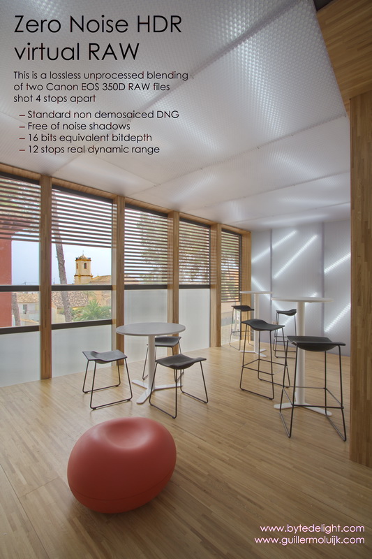

Y para empezar con el ejercicio, propongo yo mismo un archivo RAW muy especial:
http://guillermoluijk.com/download/rawvirtual.dng
Se trata de un RAW sintético procedente de dos archivos RAW separados en exposición 4 pasos, con lo que el rango dinámico total del que se dispone es enorme, especialmente para la modesta cámara con la que se hicieron las fotos (Canon 350D). Aquí el reto es sacar todo el partido posible de la información que contiene el archivo.
O el que prefiera puede usar los dos archivos originales pero me parece más interesante partir del RAW sintético que tiene toda la información en un solo fichero (se pueden hacer dos copias de él a 0EV y +4EV y fusionarlas como cada cual considere):
http://guillermoluijk.com/download/raw1.cr2
http://guillermoluijk.com/download/raw2.cr2
Éste es un procesado usando exclusivamente curvas en Photoshop, herramienta que se queda un poco corta para sacar todo el partido del rango dinámico:
Más grande aquí:
http://www.guillermoluijk.com/datosimag ... otonos.jpg
Y el procesado de las dos imágenes originales exclusivamente con curvas, sin usar ninguna opción de mapeo de tonos tipo luces/sombras:
http://guillermoluijk.com/datosimagenso ... otonos.tif

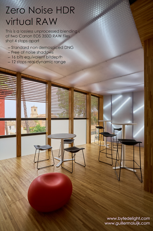

Notapor rickydh » Dom Abr 26, 2020 1:33 pm
Abierto en Darktable.
Reseteo de curva base y rehecha subiendo mucho las luces bajas.
Una curva similar, pero menos pronunciada en Curva de Tono.
Velvia, aplicado a la mitad (modo uniformemente)
Eliminación de neblina a la mitad (modo uniformemente)
Ecualizador de contraste, elevados muy poco los 2 primeros puntos, y un poco más el 4º punto.
Sombras y Luces, bajando las sombras a 31,18 y las luces a -27,63.
Balance de blanco aplicado sobre la mesa.

Notapor Juankinki » Dom Abr 26, 2020 1:58 pm
Creo que no hay mucho que variar pero teniendo en cuenta que los valores del RAW sintético no están a cero por defecto, en ACR me he permitido hacer un par de retoques.
Primero eliminar las aberraciones cromáticas verdes y magentas de las ventanas y después subir la exposición a valor cero porque el cielo alrededor de la torre me parece artificial y feote. Para compensar la subida de la exposición he subido los negros 2 puntos y bajado el brillo en 20 puntos para que el suelo más cercano a las ventanas tenga un poco más de detalle.
Por último en PS he añadido un poco de máscara de enfoque, no mucha, para resaltar la textura de las columnas de madera.
No creo que haya mucho más margen de mejora. :|
Aquí en grande: https://www.dropbox.com/s/atv1zfpycnjfg ... 2.jpg?dl=0

Notapor JMLA » Dom Abr 26, 2020 5:48 pm
En ACR he hecho dos procesados similares, uno favoreciendo el interior oscuro (tomando como referencia de elemento importante el asiento rojo) y el segundo casi igual pero bajando (un poco) la exposición, tomando de referencia el cielo, justo hasta pasar de blanco a tener algo de información azul.
Luego he juntado en Ps, haciendo una máscara (aquí no me he entretenido en perfeccionarla, lo he hecho ya a 800 px para ir rápido con un par de brochazos. Lógicamente en este punto se puede ser muy cuidados y perfeccionista).

Notapor kanzer16 » Dom Abr 26, 2020 5:51 pm
Fusión de los dos RAWs con el SNS-HDR home ver 2.5
He elegido la modalidad de interior, en el apartado de básico he respetado los ajustes que ofrece pero he bajado un poco el valor de sombras y los negros en tonos medios. En avanzado subí un poco el deslizador de detalle.
Aquí una versión más grande:
https://i.imgur.com/R0Qy4vq.jpg

Notapor bunker » Dom Abr 26, 2020 6:09 pm
Me gusta el planteamiento de Juankinki
La mia ha quedado más o menos así
En C-one
Exposición -0
WB-personalizado a la mesa
Rec.sombras +100
Rec. luces 100
Contraste +17
Saturación +15
Claridad +12
Estructura +18
+Edición de color con ajustes separados
En en PS:
Contraste automático (mi monitor es un mierda)
imagen a modo 8 bit
Eliminar halos
tamaño a 512px (bilineal)
Convertir en perfil sRGB1966
Guardar c/ calidad 12

Notapor Donca » Dom Abr 26, 2020 7:29 pm
Con Capture One:
* Capa de sobreexposición, con elevación de sombras y valor de brillo + curva con ajuste de tonos medios al alza, y máscara con intervalo de luma ajustada a sombras, con radio medio y sensibilidad casi al máximo.
* Capa de subexposición, con reducción de altas luces y ligero toque abajo de blancos + curva con ajuste de tonos medios a la baja, y máscara con intervalo de luma ajustado a luces, con radio a 0
* Capa de ajustes generales para equilibrar contraste, y subir punto negro al principio del histograma.

Notapor Donca » Dom Abr 26, 2020 7:39 pm
Y otra versión, haciendo más amplio el iontervalo luma de la máscara de la capa de sobreexposición.

Notapor Agustin » Dom Abr 26, 2020 7:50 pm
Un poco de todo, el cielo me parecía soso , con PS y sobretodo ACDSee Ultimatum. Un saludo y salud para todos los foreros.

Notapor Corto » Dom Abr 26, 2020 9:25 pm
A partir del archivo sintético revelé en C1/20. Me ocupé sólo del fondo, sin capas ni máscaras de capa porque todavía no sé usar esas herramientas.
El RD es notable, prácticamente se puede hacer de todo. Ahí surge el problema. Porque como no sé para qué es la foto tuve que limitarme a enriquecer sin exagerar. Me impuse limites en el contraste. El cielo me quedó más cian que azul y eso me molestó, pero no pude solucionarlo porque mi manejo del Balance de color es un poco limitado. Le di un poco de calidez a los amarillos porque se veían un poco verdosos. En las sombras busqué tener detalle en esos asientos negros pero en los dos que están más lejos de la cámara no lo logré
Quedó esto:
Elegí que quedara con una cierta penumbra
La versión a pixeles originales se puede ver en:
https://www.dropbox.com/s/rk9bsbf41eguo ... l.jpg?dl=0

Re: Los RAWs del Confinamiento. RAW 1: La Nucía
Notapor Guillermo Luijk » Mar Abr 28, 2020 2:20 pm
Bueno gracias a todos por los múltiples procesados. Como habréis visto es una escena de bastante contraste y es complicado, si no se quiere incurrir en darle mimo y procesar por pinceladas por zonas durante un ratillo, obtener un equilibrio entre el exterior, el interior, las texturas y el contraste local.
Veo en general que todos nos quedamos con un interior un tanto "oscuro" (el sitio tiene luz interior abundante, pero el RAW tan "subexpuesto" para preservar la luz exterior condiciona), seguro fruto de querer preservar la información del exterior que en este caso es bastante interesante porque porque el campanario de La Nucía se queda en marcado en la ventana. En algunas de imágenes, el software usado, al tratar de rascar la información del exterior, ha dejado los marcos de las ventanas anormalmente oscurecidos.
También he visto que el sillón rojo de latex del primer plano, en algunos casos ha quedado proyectando una sombra excesivamente oscura y en otro parece que tenga luz por dentro y la zona queda más luminosa que las proximidades de los ventanales lo que también queda raro.
En fin que es una imagen donde quizá el mejor resultado no lo da un programa concreto sino un tiempo de dedicación concreto en mi opinión.
Por cierto el sitio es la Sede Universitaria de La Nucía, un edificio antiguo al que se le añadió ese apéndice de hormigón desde donde está hecha la foto:
