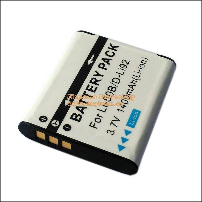

Panasonic desde que compro a Sanyo es el mayor fabricante del mundo de baterias...
Por cierto, no se si has caido que las 2 celdas son en realidad dos baterias de compacta de 3.7v como estas
https://ae01.alicdn.com/kf/HTB1pDx2MXXX ... Stylus.jpg
(quizas algo mas delgadas)
Re: Anatomía de una batería Olympus BLS1
Notapor Valdorg » Lun Oct 09, 2017 7:54 pm
NCA523450 que si no me equivoco es 5,2mm de grosor, 34mm ancho y 50 de largo
