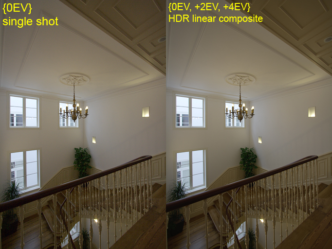

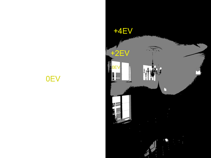

Ejercicio de cálculo de cuanto mejora el ruido en un HDR típico. Ahorquillado {0, +2, +4}, la captura 0 salva las luces, la captura +4 las sombras.

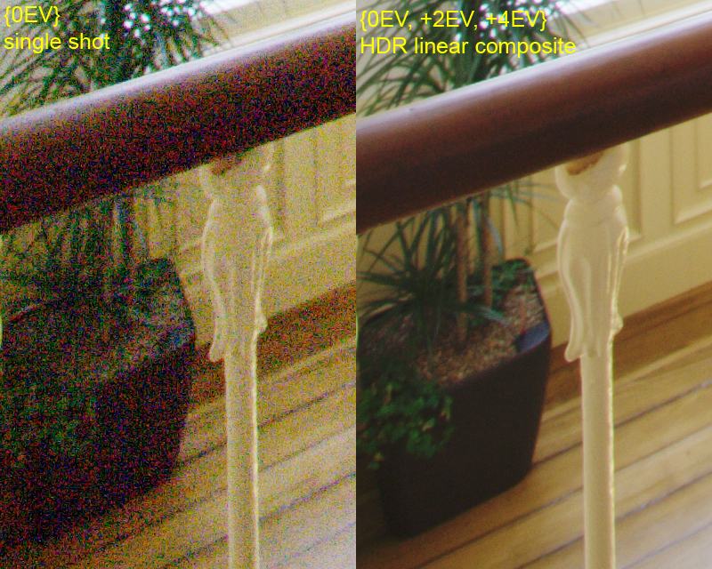

Con una fusión lineal no hay cambios de tono ni contraste respecto a la captura 0, solo difieren en el nivel de ruido visible:
Mapa de fusión HDR:
Recortes al 100%:

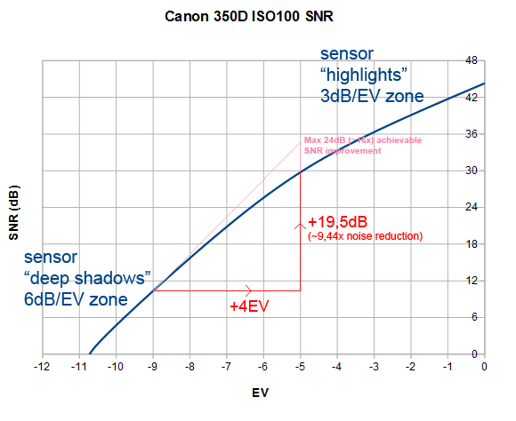

Vamos a estimar numéricamente cuanto se ha reducido el ruido usando las curvas de relación S/N de la cámara:
- En las "luces" del sensor el ruido visible se reduce por un factor raíz de 2 con cada paso incremental de exposición (3dB/EV de mejora en la relación S/N)
- En las "sombras" del sensor el ruido visible se reduce por un factor 2 con cada paso incremental de exposición (6dB/EV de mejora en la relación S/N)

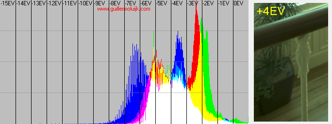

En nuestro recorte del HDR la mejora dependerá de desde dónde y adónde hayamos desplazado las sombras entre la captura 0 y la +4. Histograma RAW en EV de la +4:
La información en media está a unos 5 pasos de la saturación. Por tanto en la 0 está a 9 pasos. Mirando las curvas de la 350D veamos que ganancia de relación S/N hay desde -9 a -5:
La mejora es de 19,5dB, es decir el ruido visible en promedio se reduce por un factor 9,44x.
Como curiosidad para lograr la misma mejora promediando tomas estándar se necesitan 9,44^2=89 capturas. Lo que en el HDR logran 2 fotos requiere 89 en el método de promediar, y con pérdida potencial de nitidez por desalineamiento. El promediado no es nunca rival para la sobreexposición.
