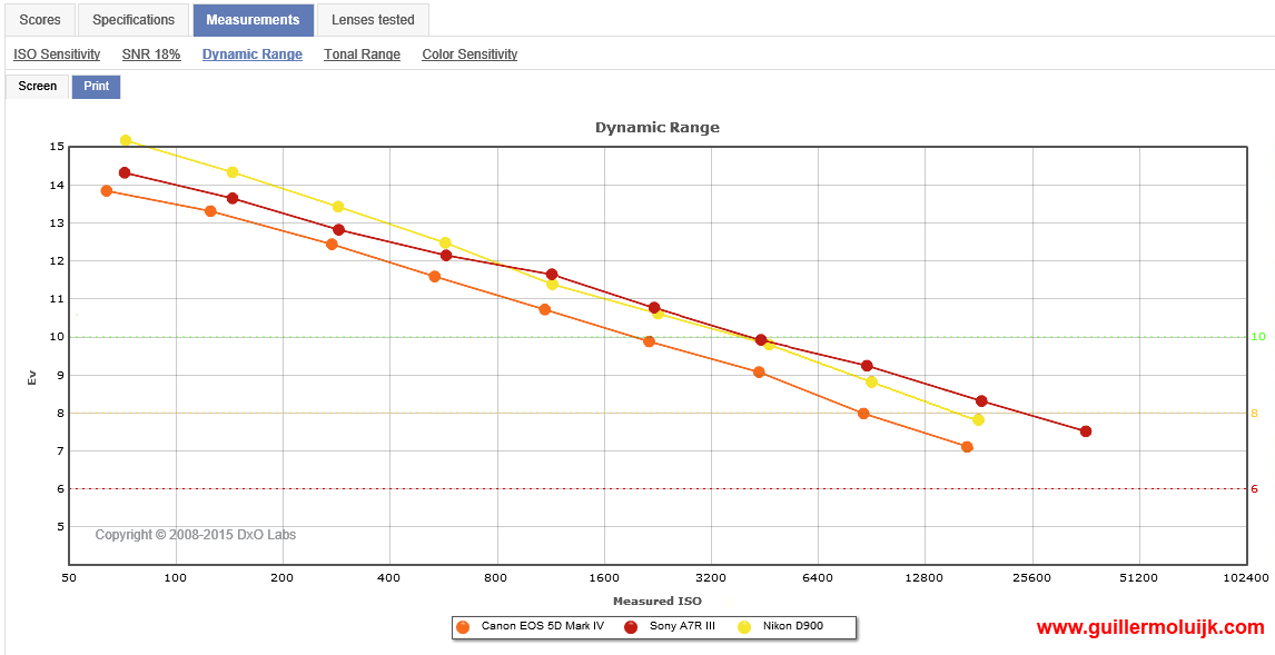

Aprovechando que en DxOMark han salido las mediciones del sensor de la Sony A6300, he extrapolado el rendimiento de los sensores APS más modernos y de mayor rendimiento: Nikon D7200 (no he escogido la Nikon D500 porque está más orientada a altos ISO), Canon 80D y Sony A6300, a lo que tendrían sus equivalentes FF con similar tecnología. Esto da una idea de cómo pueden comparar entre sí las sustitutas de las actuales Canon 5D Mark III, Nikon D810 y Sony A7R II.
NOTAS:
  • La forma de obtener las curvas es mejorar la de la versión APS en log2(1,6)=0,68EV para Canon y en log2(1,5)=0,58EV para Nikon y Sony, que es la mejora en pasos de relación S/N para los correspondientes aumentos de tamaño de sensor (Datos: Canon EOS 80D vs Sony a 6300 vs Nikon D7200).
  • No he contemplado el ISO64 de la Nikon D810, me he basado en lo que da la Nikon D7200 que a nivel de fotosito y a igual ISO supera a la D810.
  • En el caso de la Nikon he corregido la cola de los dos últimos ISOs donde DxOMark mide una pérdida de rango dinámico mayor de 1 paso, algo que seguramente se deba al error de las medidas pues no tiene sentido perder más de 1 paso completo.
Conclusiones rápidas:
  • La futura Nikon sería la ganadora, y la primera cámara del mercado en superar los 15 pasos de rango dinámico con el criterio de DxOMark (y eso asumiendo que se quedase en ISO100). Hablaríamos de 13 pasos de rango dinámico fotográfico útil, seguimos comiendo terreno al HDR.
  • La Sony paradójicamente tendría la respuesta menos "tipo Sony" de las tres, lo que le haría ser la que mejor aguanta al subir el ISO.
  • Canon por fin se ha acercado en tecnología de sensor, pero con la nueva iteración de la competencia seguiría quedándose a la cola.

Tengo un amigo fotografo que tiene la 5D mk 4 y la Sony A7-II (no la III) y me dice que en rango dinamico la Canon es mucho mejor de largo que la sony, pudiendo recuperar sombras de una manera que la Sony ni se le acerca.
Tambien he leido que la III mejora el rango dinamico ligeramente sobre la II.
Conclusion: aparte de las gráficas creo que es importante contrastar con la experiencia real de fotografos en la calle.

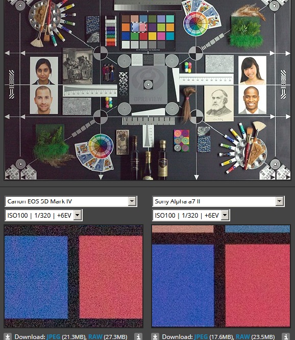

O conclusión 2: tu amigo no ha hecho bien la comparación.
En cualquier caso la A7 II no aparece en esa comparación, ni la A7 III tampoco. Según las mediciones de DxOMark la A7II a ISO100 tiene el mismo rango dinámico que la 5D IV al mismo ISO, una cámara dos años más moderna. Y la A7 III la supera con claridad. Canon se ha puesto al día con la 5D IV, pero sigue un poco por detrás.

Sabes lo que pasa? que una medición es un dato, son matemáticas, o casi (es más bien estadística). Si las matemáticas son medalla de oro, la estadística es medalla de plata en objetividad, fiabilidad, reproducibilidad y utilidad, mientras que las percepciones de la gente no llegan ni a podio porque son como los culos, cada uno tiene el suyo.
De buen rollo, invita a tu amigo a apuntarse al foro y que traiga dos RAWs de la Canon 5D IV y de la A7 II, donde en el primero se puedan levantar las sombras de una forma que la Sony ni se le acerque, y hablamos.

Pero dejando la filosofía al lado, hablaba de datos concretos: tu amigo dice que en la 5D IV puede levantar sombras mucho más que en una A7 II (cámara con un sensor 3 años más viejo que el de la Canon), y yo te digo que no es así. Y que para saberlo me basta una gráfica de DxOMark, de ahí su utilidad. En realidad es paradójico: tu amigo ha hecho fotos a porrillo para llegar a una conclusión errónea (o para contarte una bola, tampoco estamos seguros de si él se cree esa afirmación), yo miro una gráfica y le tumbo toda esa experiencia. E insisto: si no te lo crees y/o no se lo cree, que se pase por aquí con dos RAWs y hablamos.
