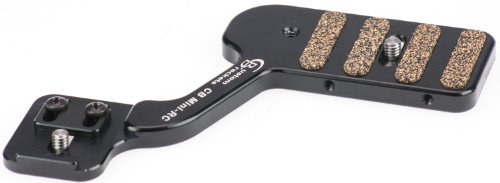

Investigando un poco he podido encontrar que el usa una regleta de estas:
Acá se le puede ver:
Pero esto parece funcionar correctamente con una cámara grande para que las distancias encajen mejor.
El mismo Terry se le ha visto usando Micro4/3 en algunas de sus fotos personales, pero por lo visto para estas dispara en horizontal, ya que al colocar la cámara en vertical con su flash integrado aparecería el problema de la sombra lateral.
