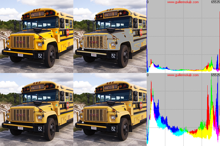

Las dos versiones del autobús son:
  • Conversión a sRGB permitiendo que tenga lugar recorte de canales (la imagen central muestra el aviso de gama)
  • Conversión a sRGB con desaturación previa selectiva para evitar recorte de canales
Qué imagen prefieres?. Lo que no se puede es tenerlo todo, colores muy saturados y una salida sRGB. Que cada cual elija, yo solo pretendía contar qué está pasando con el RAW y su procesado, para lo otro no hay una respuesta única.
