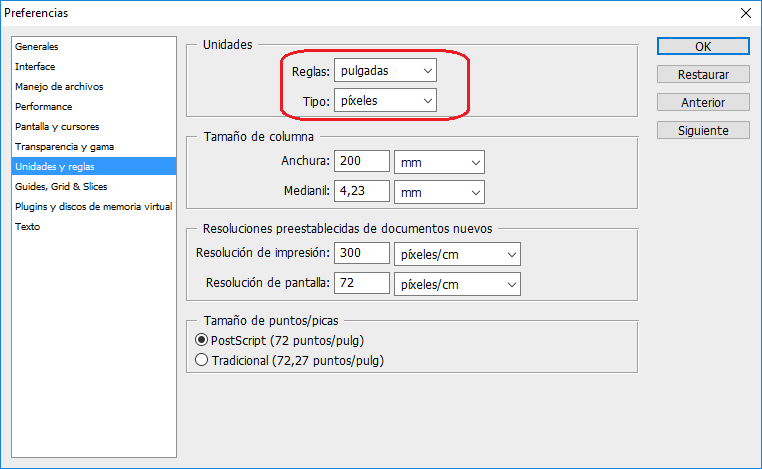

Bueno creo que lo he solucionado, me sonaba algo así como poner unidades diferentes en las unidades de Reglas y Tipo, dentro del menú Edición -> Preferencias -> Generales -> Unidades y reglas:
Ahora cuando en la Herramienta Recortar pongo cifras en Anchura/Altura las pone como 'en', que no sé a qué responderá, pero el caso es que ya no reescala la imagen al efectuar el recorte con esas proporciones. No sé si a alguno le servirá de algo.

A mi Recortar me funciona bien (con los 3 puntos que tu buscabas).
Yo en esos campos tengo (Photoshop CS6):
Reglas: milímetros
Texto: puntos (que ahí tu tienes Tipo, supongo refiriendose a tipografía)
Al seleccionar la herramienta Recortar, en los campos de arriba puedes poner las proporciones que quieres y no hace reescalado al aplicarlo.
El 'en' ese que dices que te aparece igual es para indicar que son pulgadas (sistema métrico ingles), pero no te lo puedo asegurar.
