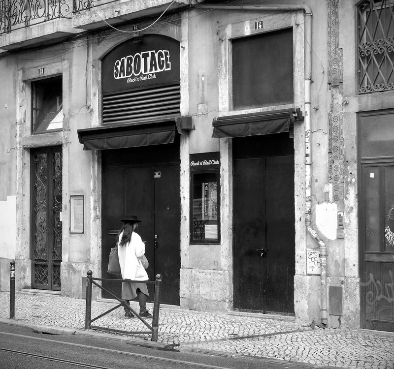

Hola quiero dejar esta foto en blanco y negro excepto el abrigo...
Imagenlisboa (5) by Abel, on Flickr
Algún software?

Con snapseed se puede... aunque no me gusta el blanco y negro que deja..
ImagenLisboa Sabotage by Abel, on Flickr

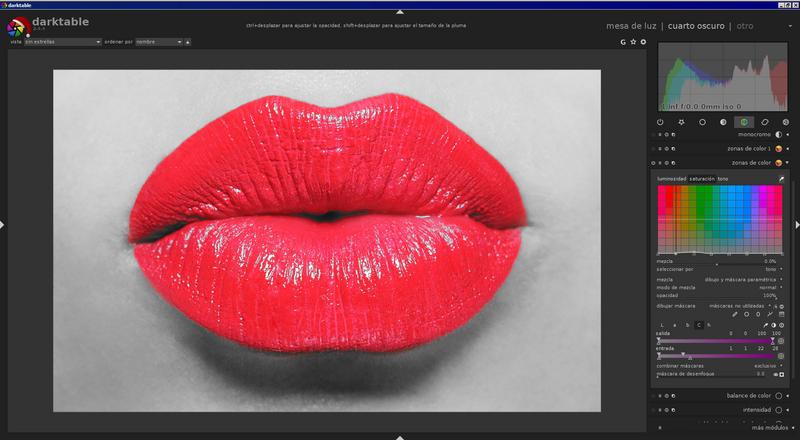

En DarkTable se puede hacer con el módulo "Zonas de color" dentro del grupo color. Con el cuentagotas seleccionas el color que te interese mantener y desaturas todos los demás.
O en cualquier programa de retoque fotográfico, haces una selección por color y pasas a B/N el resto de la imagen.

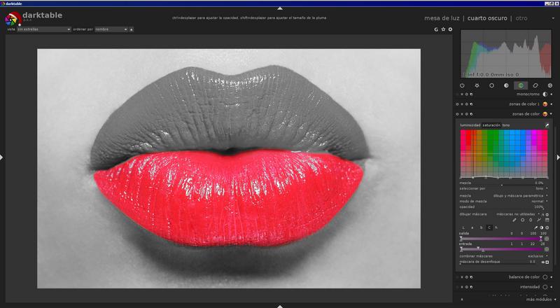

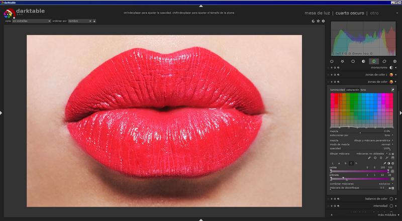

En Darktable puedes crear distintos tipos de máscaras y aplicar el efecto dentro (O fuera de ella si la inviertes) en el ejemplo he desaturado toda la imagen menos la parte de los labios que es la que tiene la máscara, en la última imágen modifiqué la selección para que sólo afectase a una parte de los labios.
Depende de lo complejo de la imagen y de lo mucho que quieras afinar te será más difícil o no.
Aunque ciertamente para imágenes muy complejas es mejor usar un programa de retoque fotográfico, que Darktable está muy bien pero no soy tan cabezón: A cada programa lo suyo.
