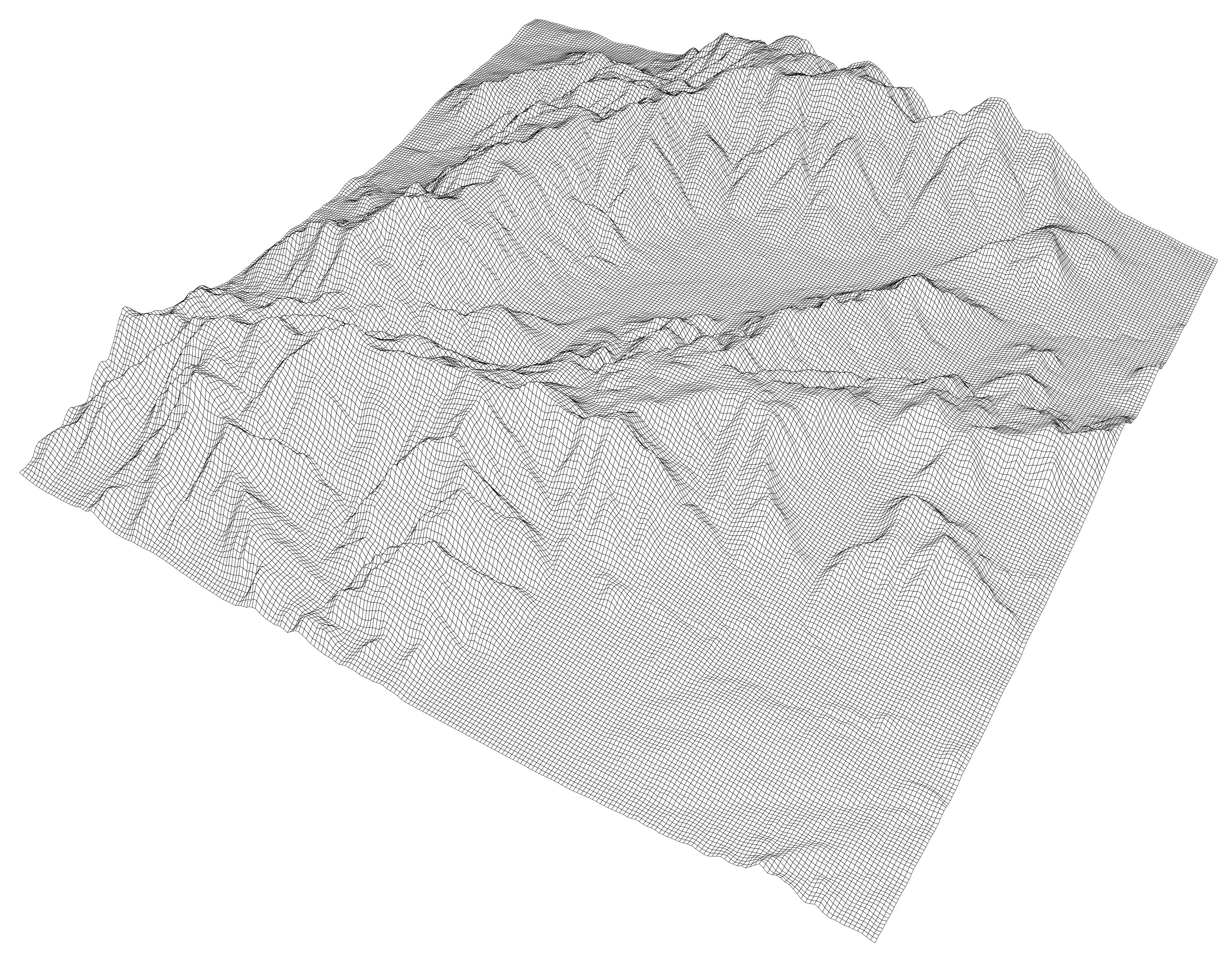

Le he pedido que aplique el reescalado a una imagen sintética, para ver sobre todo cómo lidia con elementos lineales (útil en arquitectura y textos) ya que me han sorprendido los techos de las casas del ejemplo anterior. La imagen que le he pasado es ésta:
http://www.guillermoluijk.com/misc/lozoya.png
Y el resultado es bastante interesante:
La mejora en detalle es clara, no tengo duda de que la segunda imagen imprime a gran tamaño mejor que la primera. Pero de rebote he podido ver que el algoritmo añade ruido: ver lo que pasa cuando a posteriori del reescalado tratas de rellenar celdas de blanco puro con rojo.
Entiendo que es fruto de la naturaleza 'orgánica' de las redes neuronales que lleva el algoritmo por detrás, pero está bien saberlo. Tampoco tengo claro que en fotografía del mundo real pueda afectar porque las imágenes ya tienen por sí mismas un ruido seguramente superior a éste, que quedaría enmascarado.

He creado dos GIFs animados, uno comparando la imagen original (recorte al 800%) y la reescalada (recorte al 400%):
Como decía el reescalado con IA tiene buena pinta e imprimirá mejor. Incluso es capaz de recrear las celdas que apenas se perciben en la versión original, interpretándolas correctamente en base a las aristas que las delimitan.
Pero ya se percibe el ruido, vamos a exagerarlo con una curva:
Vemos que el ruido es abundante, afecta incluso a zonas alejadas de las aristas de la retícula, y además introduce falsos colores (la imagen original es monocroma pura).
