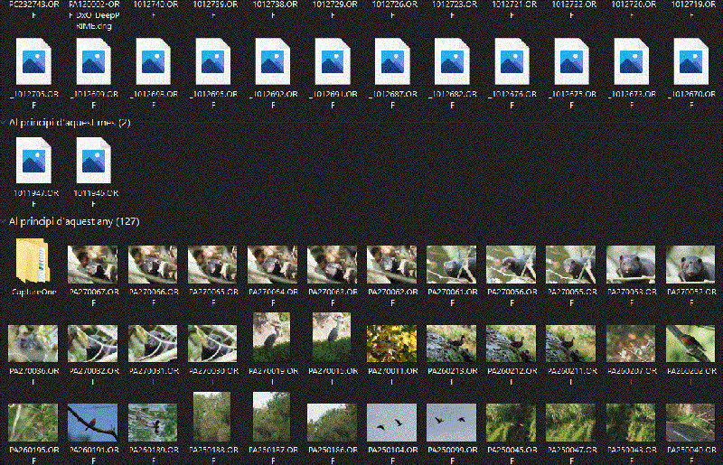

Re: [HILO OFICIOSO] OM SYSTEM OM-1
Notapor Pau » Mar Dic 27, 2022 9:38 am
A ver si nos entendemos. Los de arriba son ORF y los de abajo también. Los de abajo son de la Em1 II y los de arriba de la nueva OM-1
No se previsualiza la imagen en los nuevos. Alguien tiene solucionado el problema o hay que esperar? :roll:

Notapor Pau » Mar Dic 27, 2022 8:32 pm
Maldoror escribió:Ya no me acuerdo bien pero ¿no había que descargar una extensión e irla actualizando para ver los RAW en el explorador?
https://www.xatakawindows.com/windows/m ... windows-10
Maldoror !! a mis brazos !! ya los veo. Tu link de Xakata me llevó a este:
https://apps.microsoft.com/store/detail ... s-es&gl=es
y con eso se soluciona el problema :D
