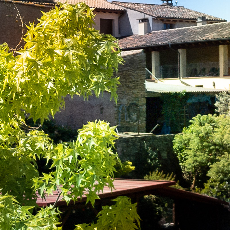

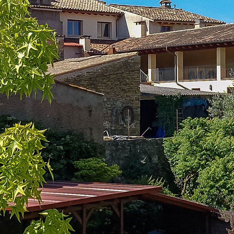

A ese tamaño, no se aprecia mucho, pero al 100% del Samsung (1400 euros):
Y el 100% del LG (75 euros):
Las tejas, los halos, la gama cromática, hasta el color de la manguera.................

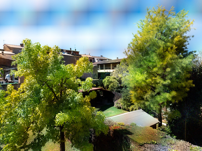

La foto y el 100%:
He descargado también la aplicación ON 1 que para retoque no sé cómo funcionará, pero que para foto no me vale, sólo puedo disparar a un máximo de tiempo de exposición de 1/10, y ni siquiera he logrado encontrar la carpeta dónde guarda las fotos hechas para descargarlas en el ordenador, etc.
Finalmente he probado con la aplicación nativa del Samsung, y por fin, el resultado es satisfactorio.
Pongo sólo el resultado del recorte, porque a 800 px. se aprecian poco los detalles de la foto completa, que por otra parte es muy parecida a las que mostré anteriormente.
Cuando disparas en Raw, los teléfonos hacen dos fotos, raw+jpg, aquí el jpg que ha salido, y el porqué procuro tirar en Raw:
Señores de Samsung ¿cómo es posible que creen una app exclusiva para fotografiar en Raw y los archivos resultantes no sean un Raw? :o

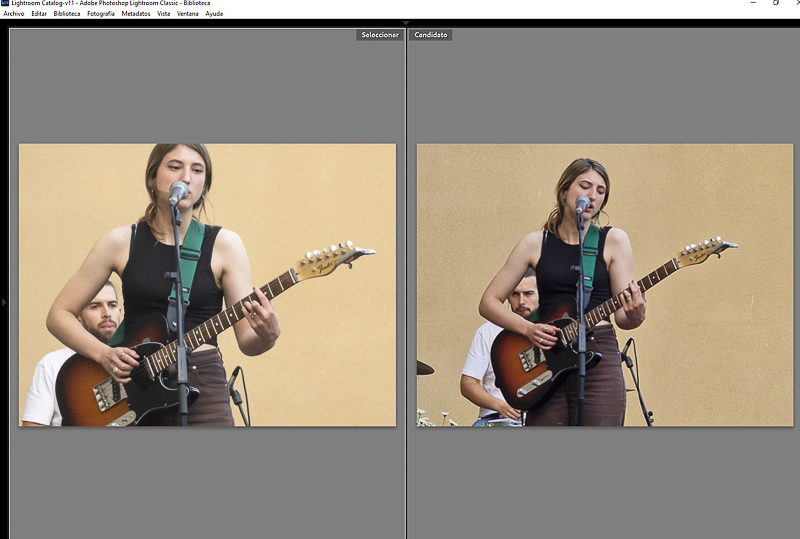

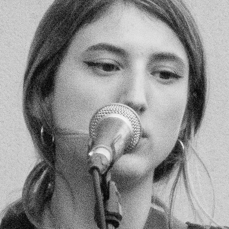

La intención era retratar a la vocalista, y que el batería quedara inscrito en ese espacio; físicamente no me podía echar para atrás, que hubiese sido lo ideal, así que la foto de la izquierda es un raw a la focal original, y en la de la derecha se ha hecho un pequeño zoom para evitar un corte excesivo, lo que ha deshabilitado el raw y dado un jpg.

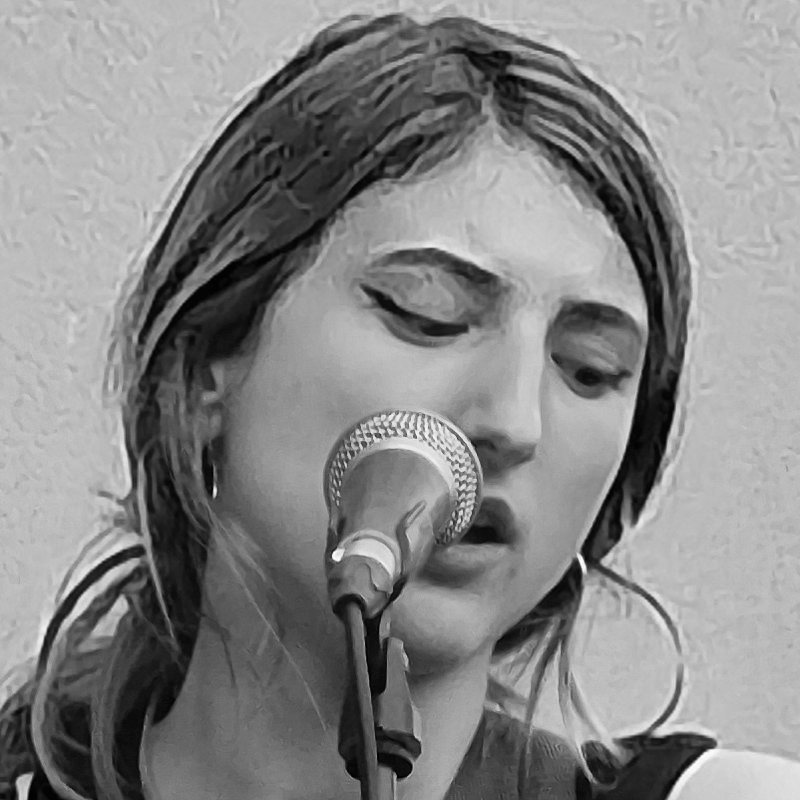

Así en pequeño, la aparencia del jpg es de mayor calidad, pero a la que amplías las imágenes al 100%, pasadas sólo a B/N, te encuentras con ésto:
¿Hay alguien a quién le guste más el jpg generado por uno de los mejores móviles del 2022 en lo que a cámaras se refiere? a mí, desde luego que no.
Como dato curioso, decir que el raw está tirado a Iso 800 - 1/350 y que los datos del jpg que ha generado el teléfono son: Iso 50 - 1/100 :o
