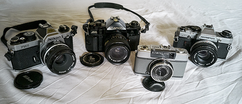

Exacto... 97% del campo real y 0,92x de ampliación con objetivo de 50mm enfocado a infinito. No ha sido superada porque por ejemplo las OM3 y OM4 tienen el mimso campo real mostrado pero al llevarincorporado el corrector de dioptrías "sólo" llegan a un 0,84x (que aumenta con el corrector pero ya no es lo mismo...).
Para hacerse una idea de lo que hablamos, las FE/FM series incluida la FM3A sólo muestran un 93% con 0,83x de ampliación y la Nikon F3 que con su pedazo pentaprisma sí que se acerca sin llegar al 100% (Nikon dice "virtualmente"... jejeje...) sólo te lo "amplía" un 0,8x con el visor estandar y un 0,75x con el HP y... sin incorporar correctores de dioptrías...
...por si hubiera dudas... el de la Canon F1 "sólo" muestra el 97% (como las Olympus) pero con una ampliación del 0,8x.
Y es que Olympus es mucho Olympus... ;) luego lees las pruebas en el Glorious Club de Nikonistas sobre sus soberbias Nikon (que lo son...) diciendo que sus visores son como "ventanas" y... te sonries y les dejas que sigan creyéndolo... 8-)

Guillermo Luijk escribió:Me gusta mucho la OM-1 MD, para tenerla en una estantería claro. Es la que era famosa por tener un visor enorme?

Juankinki escribió:Para que luego no me llamen talibán marquista. :mrgreen:
Jodo con el señorito!Tiene lo mejor de cada marca! Que chulada la Nikon!
