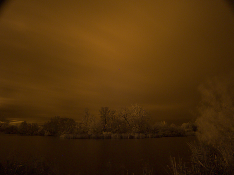

Estas son las imágenes resultantes revelando sin balance de blancos, con y sin conversión a sRGB, sin aplicar ningún procesado de niveles. Puede verse la subexposición de captura y lo comentado, que resultan imágenes con apariencia de BN virado a tonos cálidos:
Sin conversión a perfil de color de salida (simplemente se asignan los valores RAW a sRGB):
Código: Seleccionar todo
dcraw -v -r 1 1 1 1 -o 0 -4 -T IR.ORF
Con conversión a sRGB:
dcraw -v -r 1 1 1 1 -o 1 -4 -T IR.ORF

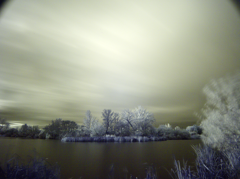

Y estas son las imágenes resultantes revelando con el balance de blancos que hace neutro el follaje, con y sin conversión a sRGB, aplicando el mismo procesado de niveles a ambas:
dcraw -v -r 1 2 5 2 -o 0 -4 -T IR.ORF
dcraw -v -r 1 2 5 2 -o 1 -4 -T IR.ORF
En la versión convertida a sRGB con el balance de blancos elegido:
  • Apenas se tiene el problema de recorte a 0 de tonos en el canal azul gracias al balance de blancos hecho.
  • Se tienen colores más saturados debido a la interpretación de la conversión de los valores de cámara (en este caso igual de válidos que cualesquiera otros porque estamos en falso color).
  • Sí se hace notar más la influencia del ruido del canal azul (por subexposición del mismo en cualquier captura IR), propagado a los demás debido a la conversión. Es decir, en este caso maximizamos la calidad de la imagen revelando sin convertir a un perfil de color de salida (esto equivale a hacer participar menos el canal azul en el resultado final).
