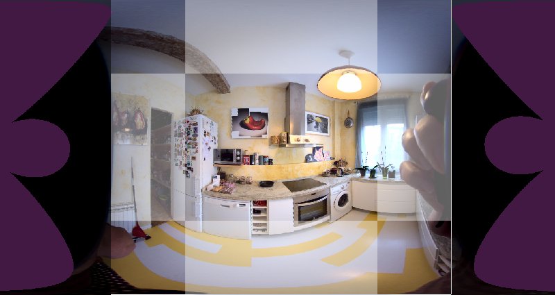

Confirmado, el Ojo de pez circular no admite una proyección rectilínea, sale un toruño así que no tiene sentido que la ponga.

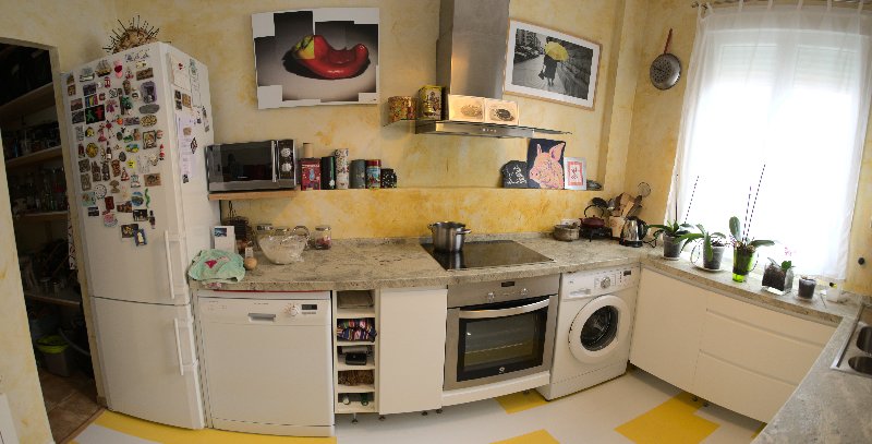

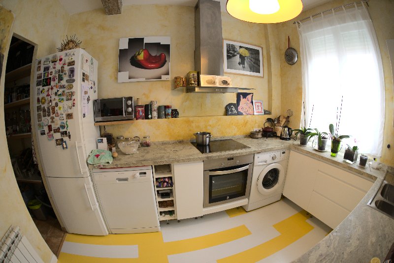

El compañero C2020 me ha pasado una nueva imagen con un ojo de pez de marco completo y aquí el resultado...
La foto tal cual sería:
Este sería el resultado de defishear usando proyección rectilínea:
Como ven, de hacer el correspondiente recorte, se pierde bastante información.
Y este sería el resultado usando proyección equirectangular:

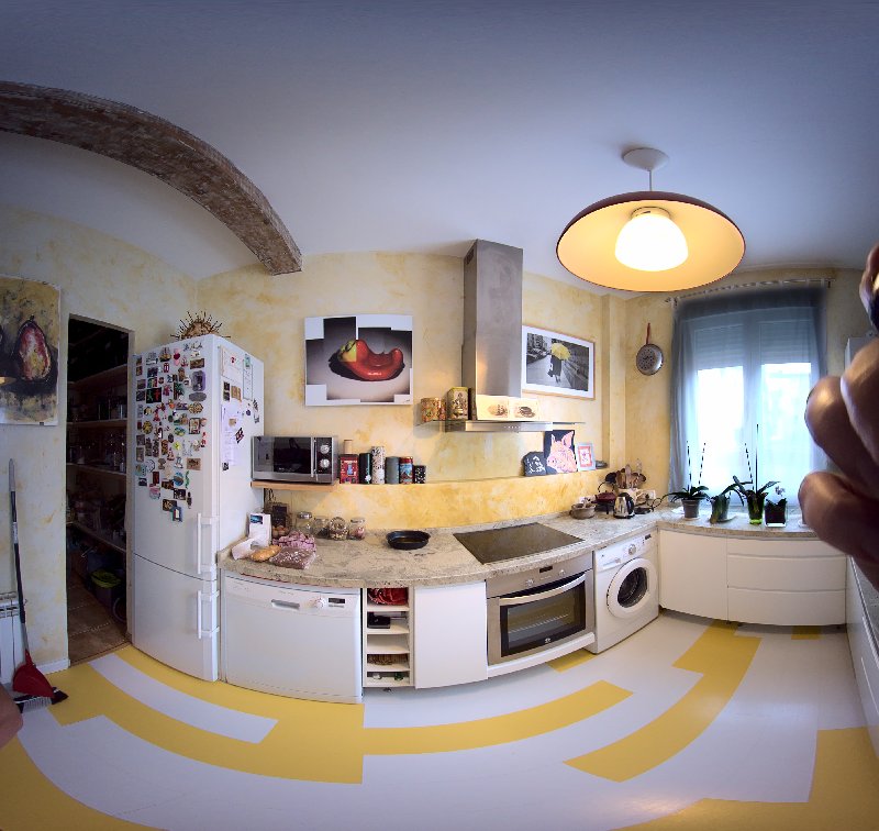

Que es la misma que usé con el ojo de pez circular:

Me corrijo: Este ojo de pez, el Laowa 4mm F2.8 Fisheye, no admite corrección rectilínea:

Y este sería el resultado del ojo de pez de marco completo tras haber aplicado corrección equirectangular y el correspondiente recorte:
https://i.postimg.cc/D2ZbQKHN/Cocina-2-Cocina-2.jpg
Y el correspondiente al ojo de pez circular para comparar:
https://i.postimg.cc/wq4LWhxB/Cocina-Cocina.jpg
Las deformaciones quedan "más naturales" en el primer caso y en el segundo se obtiene un mayor campo de visión ya que, evidentemente, tiene más ángulo de visión lo que inplica más deformaciones.

Vale, entiendo lo que dices.
Sería aplicar un recorte mayor que te deje la imagen por debajo de los 180º de visión. No puedo discutirte, el problema es que no hay manera:
El programa que utilizo no me da opción a recortar tan al centro de la estrella. Estoy mirando por si me da alguna otra opción.
Re: Busco RAW del Laowa 4mm F2.8 Fisheye
Notapor Rafa18 » Jue Abr 02, 2020 4:24 pm
Uff, ha costado. Este sería el ojo de pez circular haciendo una corrección rectilínea y recortando mucho para quedarme con tan sólo la parte aprovechable.
https://i.postimg.cc/mBgYtfwP/Cocina-Cocina-Cocina.jpg
Parece que al final Guillermo tiene razón, como casi siempre. :lol:
