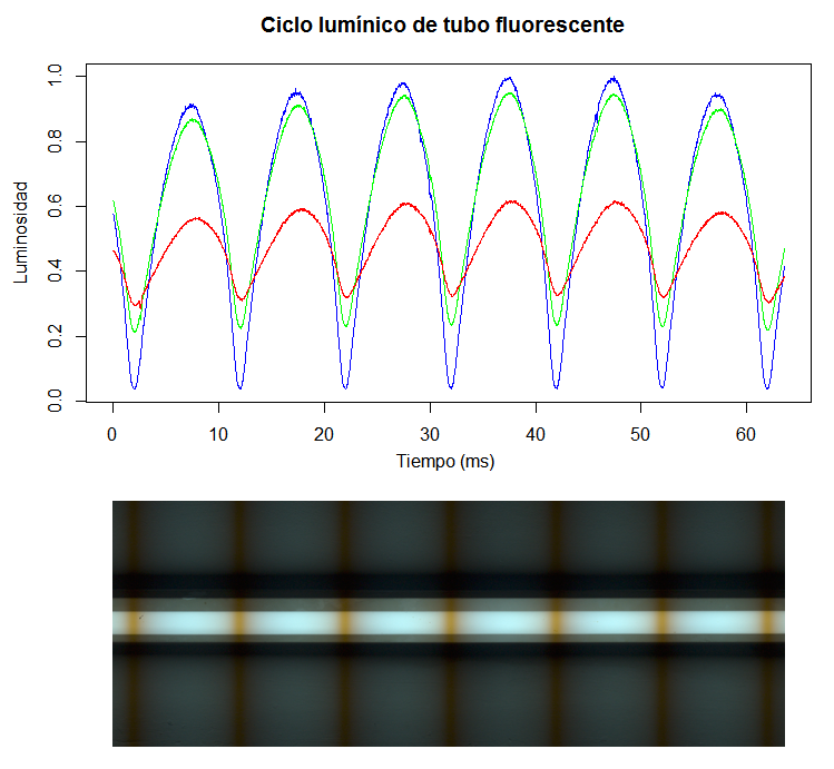

Ciclo lumínico de tubo fluorescente
Notapor Guillermo Luijk » Jue Nov 24, 2016 11:29 pm
Con una foto que me ha pasado nuevamente Pascual de su tubo de neón (con la E-M1, para tener el máximo número de ciclos), he dibujado el perfil lumínico en el tiempo de la luz que éste emite. Es curioso ver que el tubo tiene menos variabilidad en las bajas frecuencias (tonos cálidos), mientras la tiene más alta en las altas frecuencias (tonos fríos).
Como lo que percibe la vista es una integración de todas las tonalidades emitidas, la resultante es fría porque dominan con claridad los tonos desviados al azul:
Es una forma ingeniosa y muy precisa (gracias a la linealidad del sensor) de convertir la cámara en un osciloscopio. La disminución de intensidad al alejarse del centro es con seguridad fruto del viñeteo de la óptica, todos los ciclos debieran tener una amplitud similar.
Para el que le interese el código R para leer la imagen y dibujar la gráfica son estas 4 líneas:
Código: Seleccionar todo
# Revelado lineal con DCRAW: dcraw -v -w -o 2 -4 -T neon.orf
# Recorte del tubo (promediado de 60 píxeles) y conversión de TIFF a PNG en Photoshop
# Leemos imagen
library(png)
neon=readPNG("neon.png")
neon=neon/max(neon)
# Dibujamos gráfica
xaxis=seq(0, 3472*60/3277, len=3472)
plot(xaxis, neon[,,3], type='l', col="blue", main="Ciclo lumínico de tubo fluorescente", xlab="Tiempo (ms)", ylab="Luminosidad")
lines(xaxis, neon[,,2],, col="green")
lines(xaxis, neon[,,1],, col="red")
Mensajes: 9808
