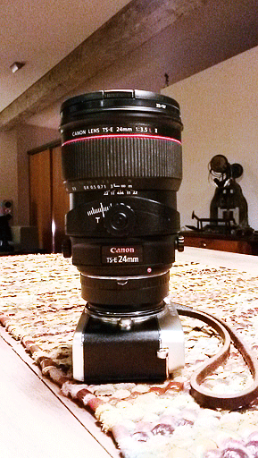

toshiro escribió:Ah, entendia que habias usado el 12 f2
Pero entonces algo no encaja, como vas a conseguir la misma PDC y encuadre con un 35 1.4 a 1.4 enfocado a 30 cm en FF que con un 24 a 3.5 enfocado a 50 cm en m43?
Con la vieja técnica de la basculación!
