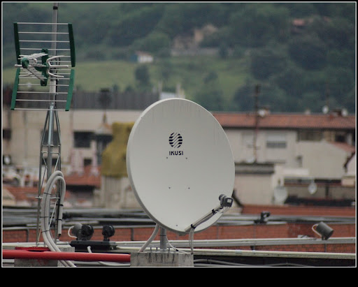

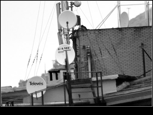

Es cierto que con focales muy largas es algo difí­cil enfocar con el modo lupa por lo que uno mueve la cámara. Pero es factible y relativamente cómodo. En seguida le pillas el truco. El único obstáculo insalvable son los escenarios con mucha luz, donde el LCD apenas se ve. Yo uso la E-P1 con objetivos analógicos y, mal que bien, no tengo problemas de enfoque. Mira algunos enlaces que te paso de pruebas con el 70-200 o el 70-210.
Aquí­, por ejemplo, un recorte de un disparo aun cartel que está a más de 300 m. de mi ventana, sin trí­pode, con la el cuerpo de la cámara apoyado en un lateral de la ventana. Se trata de un Tokina SMZ 80-210, nada del otro mundo.
Te paso directamente la URL para no descuadrar la ventana del foro.
http://lh6.ggpht.com/_79L6W0GYGUA/TC-9i ... 031904.JPG
Aquí­ un enfoque a algo más cerca, con las mismas condiciones.
http://lh4.ggpht.com/_79L6W0GYGUA/TC-9t ... 031899.JPG
En general, si te pasas por mi blog, casi todas las fotos están hechas en esas condiciones: E-P1 (por tanto sin visor) y objetivos analógicos.
