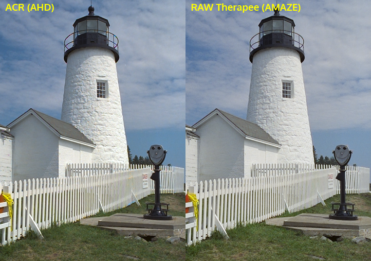

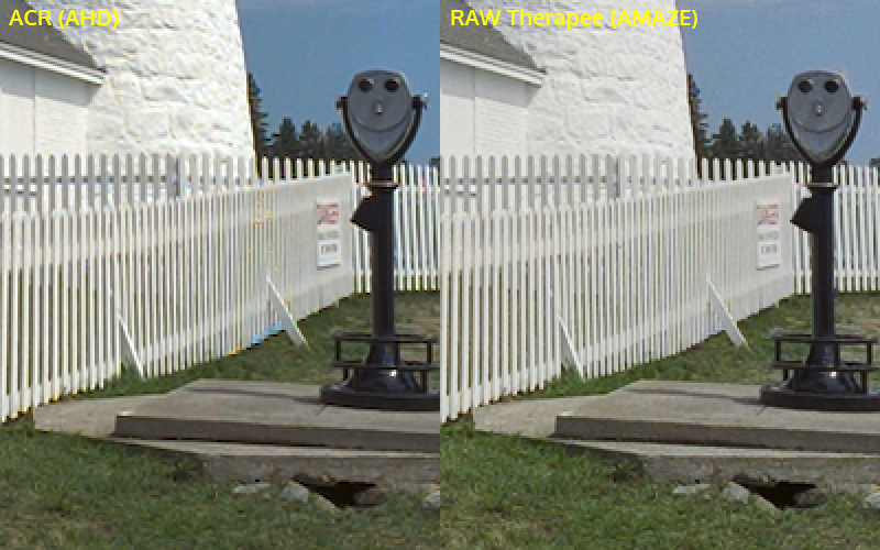

ACR vs AMAZE
Notapor Guillermo Luijk » Dom Dic 04, 2016 10:44 pm
Añado una comparación de una imagen típica que se lo pone especialmente complicado a los reveladores RAW. Es un RAW sintético obtenido a partir de imágenes con detalle fino. Puede verse que mi ACR (es un poco antiguo, si tenéis el más moderno sería interesante comparar) genera moiré de color en la valla donde AMAZE da la talla:
Os podéis descargar el RAW de aquí: kodak.dng

Y lo de la interpretación de los RAW de bayer, me creo tus palabras, no lo pongo en duda, tus conocimientos en ese aspecto son una fuente fiable.
