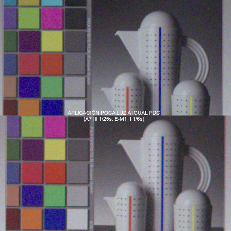

E-M1 II VS A7 III a igual PDC con poca luz
Notapor Guillermo Luijk » Lun Oct 15, 2018 12:47 am
Con los tiempos de exposición tan dispares que has escogido se hace difícil comparar lo que se encontraría uno en una aplicación real con iluminación escasa. Pero hay dos capturas que por sus tiempos de exposición sí permiten sacar chicha, en concreto lo que pasaría cuando se trata de igualar la PDC:
oly1600
f/4
1/6s
sony3200
f/4
1/25s
En ellas la Sony recibe 2 pasos menos de luz, que es lo que nos encontraríamos cuando en una situación de poca luz hay que igualar la PDC. Que los ISO sean iguales o no ya es irrelevante porque a estos niveles de ISO ambos sensores son ISO invariantes, así que habría dado lo mismo que las dos se hubieran hecho a ISO1600, las dos a ISO3200, una a ISO6400,... lo importante es que los tiempos estén escalados 2EV.
La teoría dice que a igual tecnología la cámara FF debería perder su ventaja en ruido y dar un resultado peor a la M4/3. Aquí no es así y las dos salen iguales por el excelente rendimiento del sensor de la A7 III:
A ver si Oly estrena pronto sensor y se pone al día.

  • Es en aplicaciones de poca luz donde sí importa la PDC cuando el FF pierde su ventaja e incluso queda en desventaja

marcuse escribió:Siempre que sale a colación el requerimiento de PDC parece que para compensar la menor abertura necesaria en una FF, la única opción disponible es subir 2 pasos de ISO, cuando en realidad en muchas situaciones (en mi opinión la gran mayoría) puedes simplemente multiplicar por 4 el tiempo de exposición (o incluso subir un único paso el ISO y otro paso el tiempo el exposición). Con lo cual la ventaja en ruido está ahí siempre que no haya requerimientos de PDC y en buena parte de las ocasiones que sí hay requerimientos de PDC.
Si en la FF puedes multiplicar por 4 el tiempo de exposición, es que estamos hablando de poder disparar al ISO base. Siendo así, de nuevo la ventaja de la FF en ruido no existe porque ningún sensor moderno al ISO base bien expuesto tiene problemas de ruido.
Umm, no lo había visto así, os concedo (a ti y a Pascual, me refiero) un minipunto :mrgreen:, pero no el punto completo, porque aún disparando a ISO base sí puede haber problemas de ruido, por ejemplo cuando quieres subir sombras, especialmente cuando subexpones de inicio a propósito.
marcuse

Notapor Guillermo Luijk » Sab Oct 20, 2018 11:28 am
Por supuesto, eso se llama rango dinámico al ISO base y es una cualidad indiscutible del tamaño del sensor cuando el tiempo de exposición no pone límites.
Pero es mezclar temas. En el otro estamos partiendo de la ventaja en ISO, y hablar de ISO es hablar de poca luz e imposibilidad de alargar el tiempo de exposición. Y con poca luz la realidad es ésta: el sensor FF tiene ventaja si tener menos PDC no es un problema (puede ser incluso lo buscado), y no tiene ventaja si hay un requisito de PDC, ni en ruido ni en rango dinámico.
